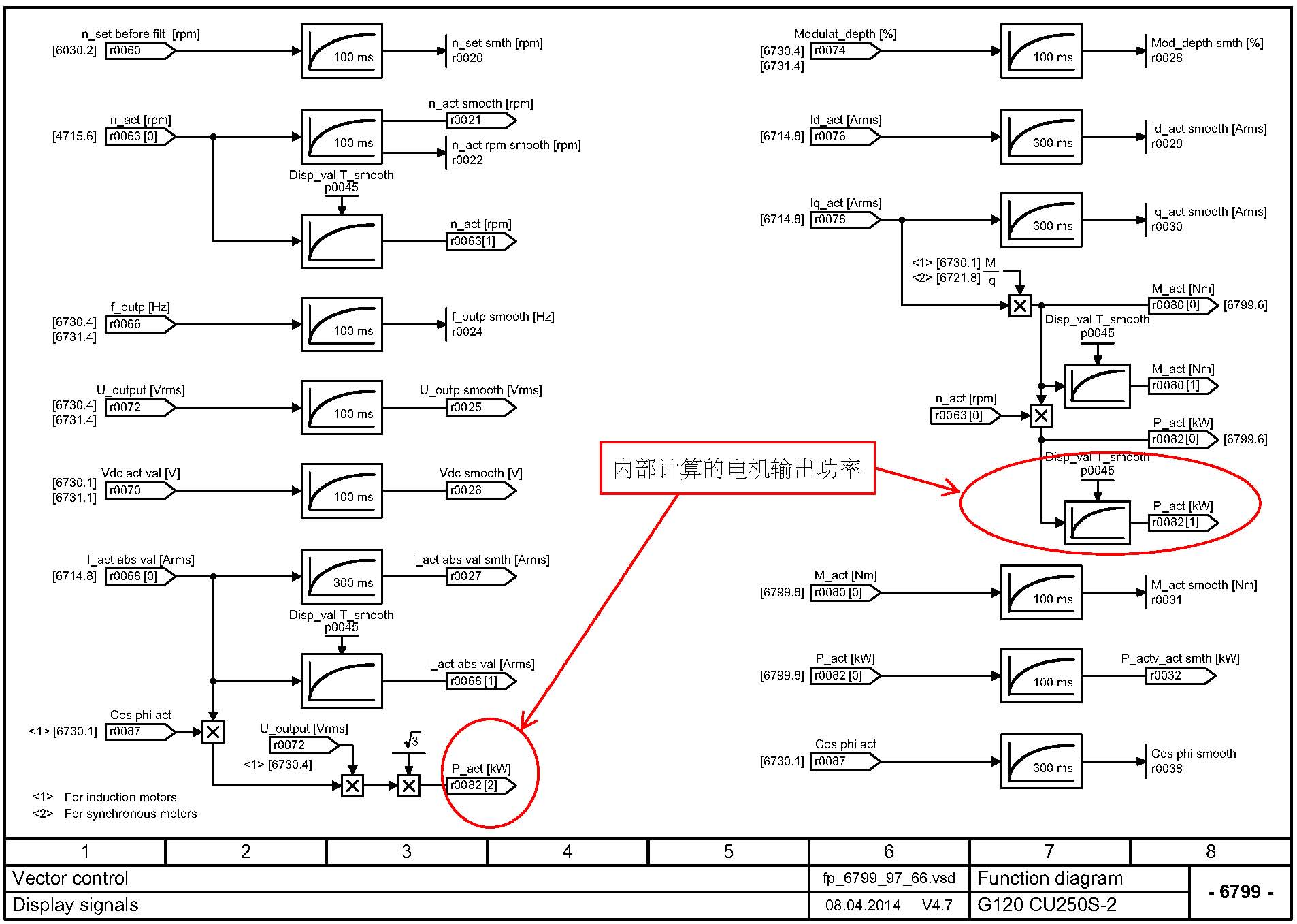

回复:有.trc后缀的电机功率曲线,能用starter软件计算功率吗?

我是说对于电机轴输出机械功率的计算没戏,差的太远了。这个我做过实验,变频器的功率参数r0032与轴输出实际的机械功率相比,误差很大。而电功率其实对电机而言无意义。因为无非就是消耗电能的问题。
这里面差的主要是电机的铜损和铁损以及电机轴旋转的摩擦阻力、负载的惯性阻力(动态计算时需要)、电机的环境温度(这个很重要的,却往往被忽略)、等等。所以,如果靠变频器内部的输出功率计算(参数r0032),基本就是一个模糊的数字。但是,r0032参数的重复性是很好的。只要电压电流和 环境状态不变,它的计算值就是一模一样的。这个在实验台上也被证明了。正式因为有了这个重复性,才有可能对一个特定的系统,在特定的换将温度下,精确地标定电机输出轴功率与变频器参数r0032的关系。
