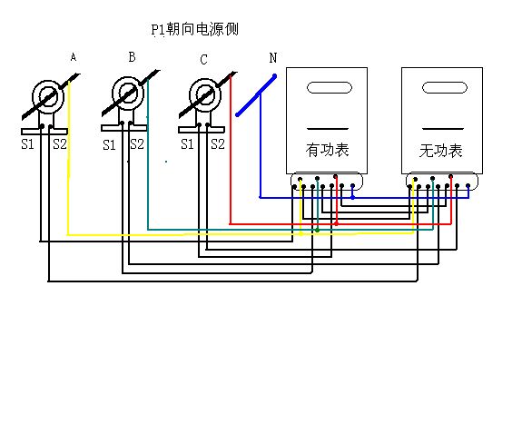

回复:如何保证三相四线制供电的电度表接线正确?

按这图接线:注意穿CT的方向
