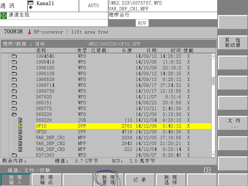

西门子840DSL 在编程加工程序时想把循环跳过去,我在程序段前加斜线,报警文本写保护加不了斜线,有参数能改吗。
提问者:DVT
DE LONG 回答道:
程序无法修改应该是写程序的权限设限制了,进通讯界面,把你用的程序属性里面的写程序权限调低就行了
还有3人在找答案上回答了该问题,查看全部>
进入通许界面,按数据管理如图

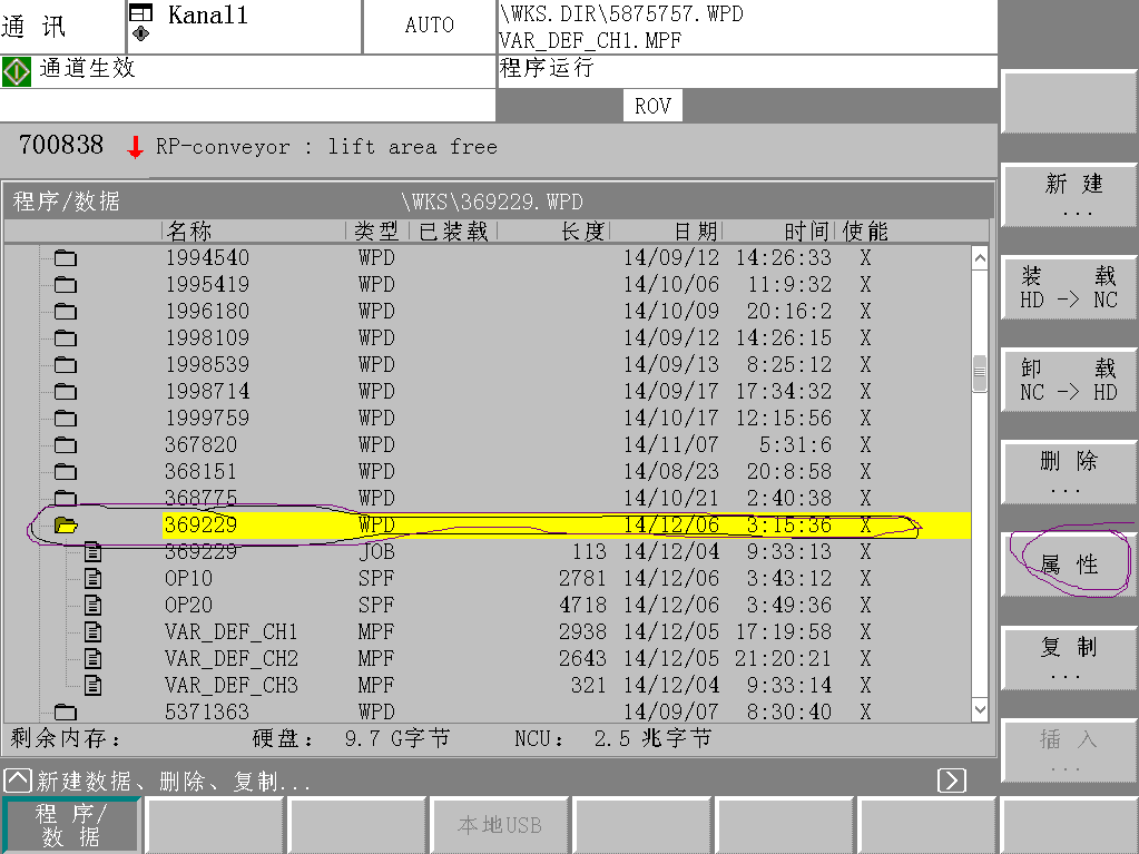

把光标定位到你要改权限的程序文件夹上,点右面的属性如图

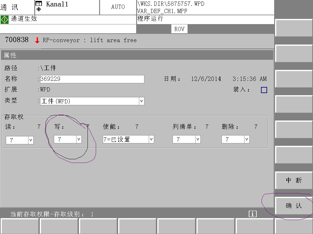

把写权限改到你能用的级别,点确认就行。如图
