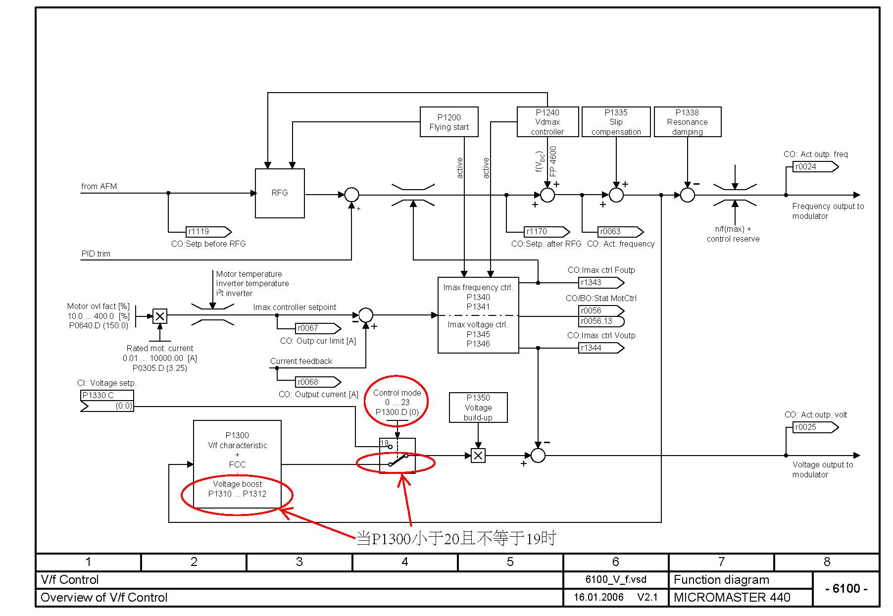

当然有用了。还是这张功能图,在P1300小于19时,相关连的功能图参数尽在其中:
另外,第一次连接变频器和电机时,尽量不要偷懒,还是做一次快速调试,比较稳妥。V/F控制的快速调试也不费事,为什么不去辨识一下呢?
