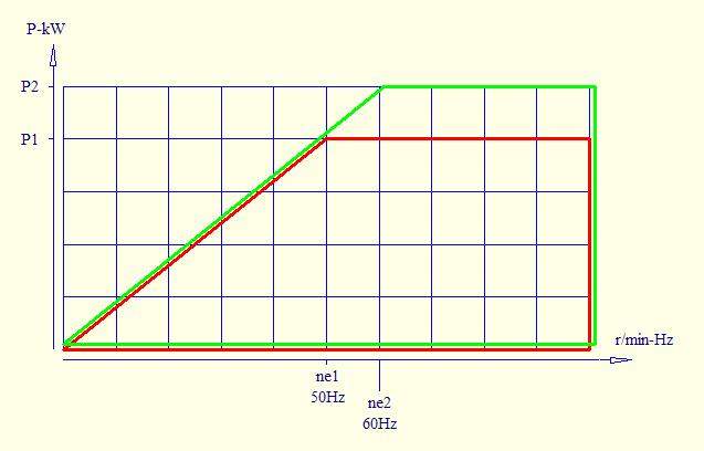

回44楼兵版发言,值得封精?那你为啥不操作呢?还等着别人去操作吗?真是的。在此栏目里,你有权利操作封精的。希望你能按照自己的观点操作奖励和点评。
你31楼的发言,其观点我是认可的,正因为此,我一直关注是否可以讨论,但还是没人发言呀。有点小遗憾。
此楼的问题,其实是把一台380V/50Hz交流电机通过他的外机械特性延长线(曲线),延伸到了440V/60Hz,这样的应用,其实对于380V/50hz电机而言是属于过载应用。这样做,如果电机允许,那就没事。否则,电机会加速老化。而如果我就在440V电网下,用380V电机(变频器控制),又会怎样?难道不行吗?只要把相应的功率输出,不就行了吗,为什么非要用440V电压和60Hz频率给电机供电呢?在变频器的下口,还是用电机的额定数据,为啥不行呢?
贴张图以示说明。红曲线为380-50Hz电机功率特性曲线,绿色曲线为440-60Hz功率曲线。这么做,电机的额定功率就超了。若允许则无事,若不允许,就是事了。
