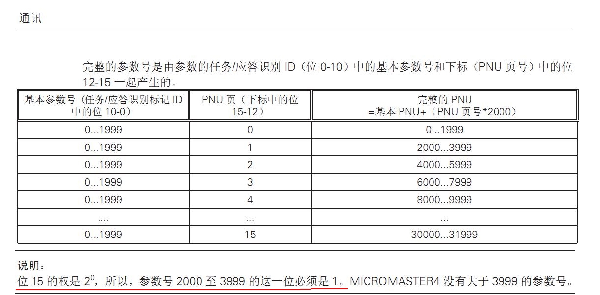

USS协议第二个字IND的16位参数说明:
15--12位为PUN扩展(PUN页号)并且15位是2^0,
11--08位未使用,07--00位为下标。
我是这样理解的:
一个完整个的参数号是由任务或应答识别标识ID(位10--0)的基本参数号+PUN页号15--12位+下标组成。
PUN页号15位是2^0,所以当读写参数2000-3999时,15位必是1(15--12位的二进制1000),十六进制8就出来啦。
MM440使用大全上,说明也是这个意思,见上传图片。
