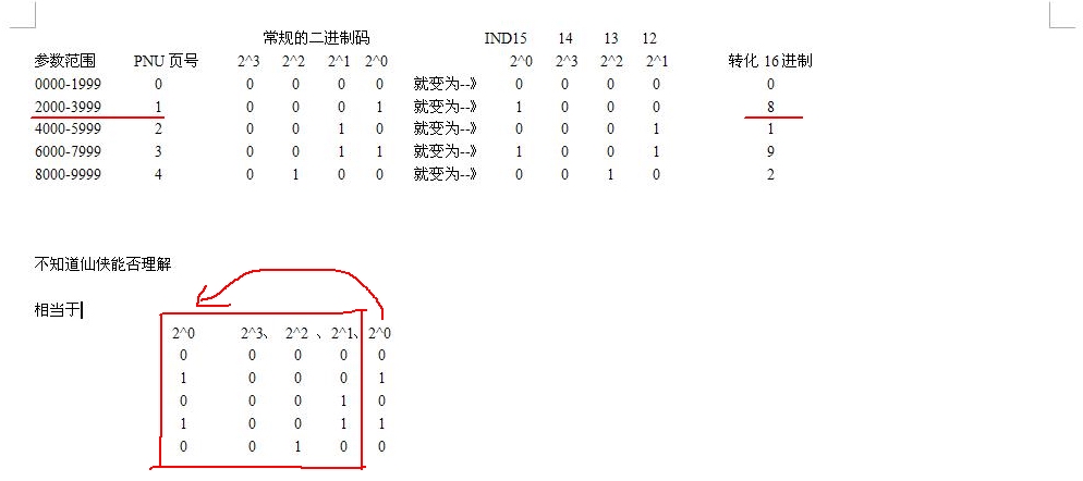

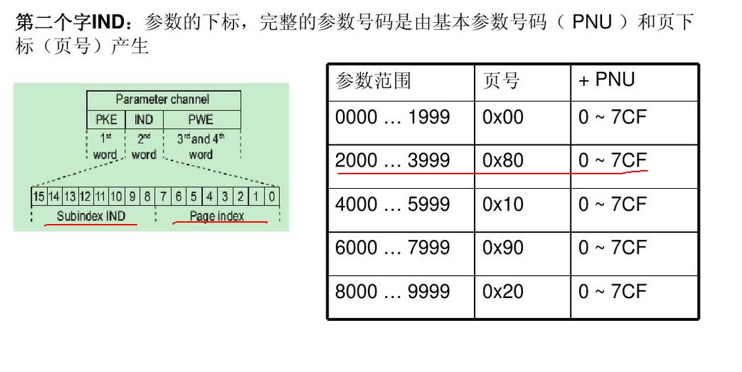

DP通信协议第二个字IND的16位参数说明:
我的理解补充
