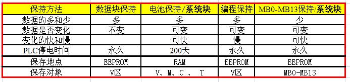

回复:为何西门子S7-200的PLC的数据不能长期保存

看这里,根据需要选择你的保持数据的方法:
