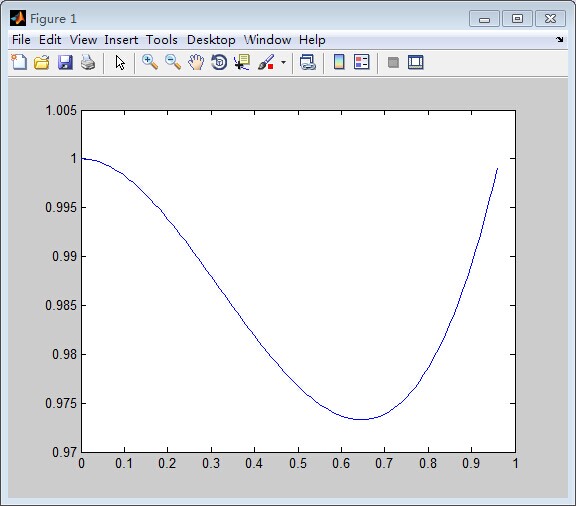

以下是引用Sissiyao在2014-12-11 11:05:12的发言 >44楼:0.96s为从前轮进入弯道-后轮刚要进入弯道的时间
以下是引用Sissiyao在2014-12-11 10:50:37的发言 >42楼:已知条件:转弯外径1...
引用42楼详细内容:
已知条件:转弯外径1600mm,车距950mm,假设前轮进入弯道之后以恒速1m/s运行,此时后轮在进入弯道之前最大的速降大概为2.7%,即0.9733m/s,平均速降为1.2%,后轮的速度在此过程中为一个先减后增的函数,当其进入弯道后自然会和前轮同速,整个转弯过程耗时0.96s。
现在想了几种方案,不知道那种比较好
1. 一拖二,每个电机选型时需要选大一档,前轮速度闭环。因为在转弯时后轮的2.7%速降会使电机电枢电流到达大概1.7倍额定转矩的电流,就是说后轮会过载一段时间,这样的话就将两个电机的功率都放大一点,让这两个驱动轮在直道上行走时工作在额定点以内,当过弯时即使过载也不会超过电机的最大能力。
2. 两个变频器各自控制一个电机,前轮用速度闭环,后轮用V/F控制,直道上时通过调节使两个电机的电流相等,即负载均衡。转弯时给后轮的变频器一个恒定的速降(1.2%),即前轮的速度闭环仍使其为1m/s,后轮的V/F的给定速度为1*98.8%m/s,这个方法的好处在于后轮不会和前轮打架,并且在转弯时其电枢电流过载的倍数及时间都会减小。
3. 同2,只不过后轮用变频器内置的droop特性。
4. 用两个同步电机各自带前后轮,这时需要用S120来控制,后轮仍然用droop特性。想到用同步电机是因为这个小车也需要停准到给定位置。因为精度并不太高,所以用异步电机就可以,第4个只是这么想,看看可不可行就可以。
以下是引用yming在2014-12-10 21:11:04的发言 >39楼:是的。就是要在电气...
引用39楼详细内容:
是的。就是要在电气控制上,模拟差速器原理(不是四驱呀,四驱有某轮打滑时,接上同步器,是不能转弯的。),如果更先进一些,就需要加入差速限制器,这只是在赛车上才使用。确保不会出现失去抓地力。
也就是说,在小转弯半径下,内外两轮转速差被受到限制。
