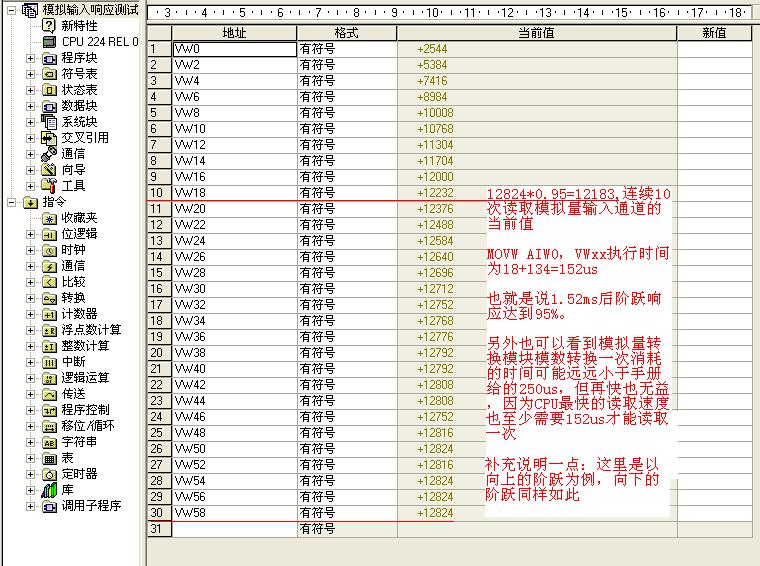

回复:与模拟量输入通道 的阶跃响应有关的小试验
winter938
    1557
    33
    41
注册时间:2005-06-09
发布于 2014-12-11 13:12:11
以下附件中的图片是实际试验的截图,可佐证系统手册中的参数
