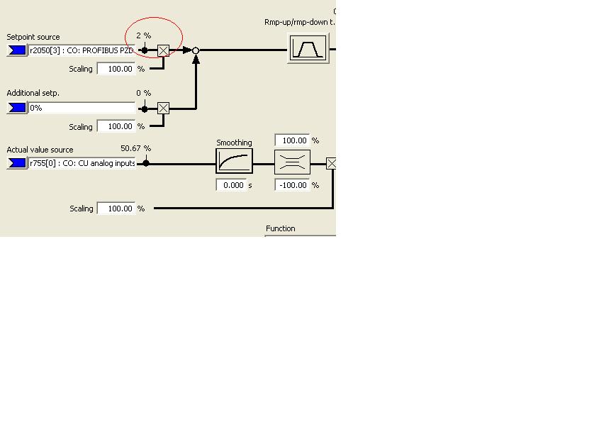

项目属于升级改造,原来项目的架构是S7-200通过USS控制5台变频器,现在想把CU240E的变频器升级为CU250S-2,但是升级过程中发现PID的控制精度出现问题。原来CU240E的项目中设定值为0-4000H的变量,上位机通过通讯给定PZD数值来实现;升级后依然通过这种方式,但是精度出现问题。CU240E设定值为整型数,线性转化为百分比。CU250S-2中设定值直接转化为百分比,但是百分比没有小数。CU240E中的设定值是含有精确的小数位的。具体见截图图片。难道是CU250S-2的精度真的不如CU240E,还是显示问题?
