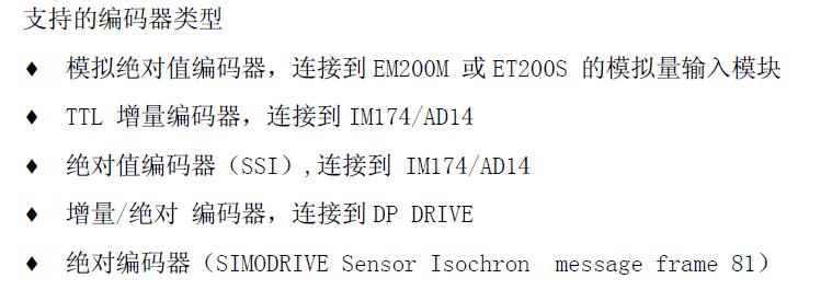

quote:以下是引用kdrjl在2014-12-13 08:42:46的发言:
那S7 315T呢?退市吗?还是继续在产呢?我关心315T的原因是,后面可能会用到。另外,兵版说的,315T能带32个轴,那编码器的接口怎么解决?那么多的伺服电机编码器,靠与伺服通讯获取,还是直接反馈315T获取呢?
我需要用到5轴的315T控制。
可以。也可以加IM174等
