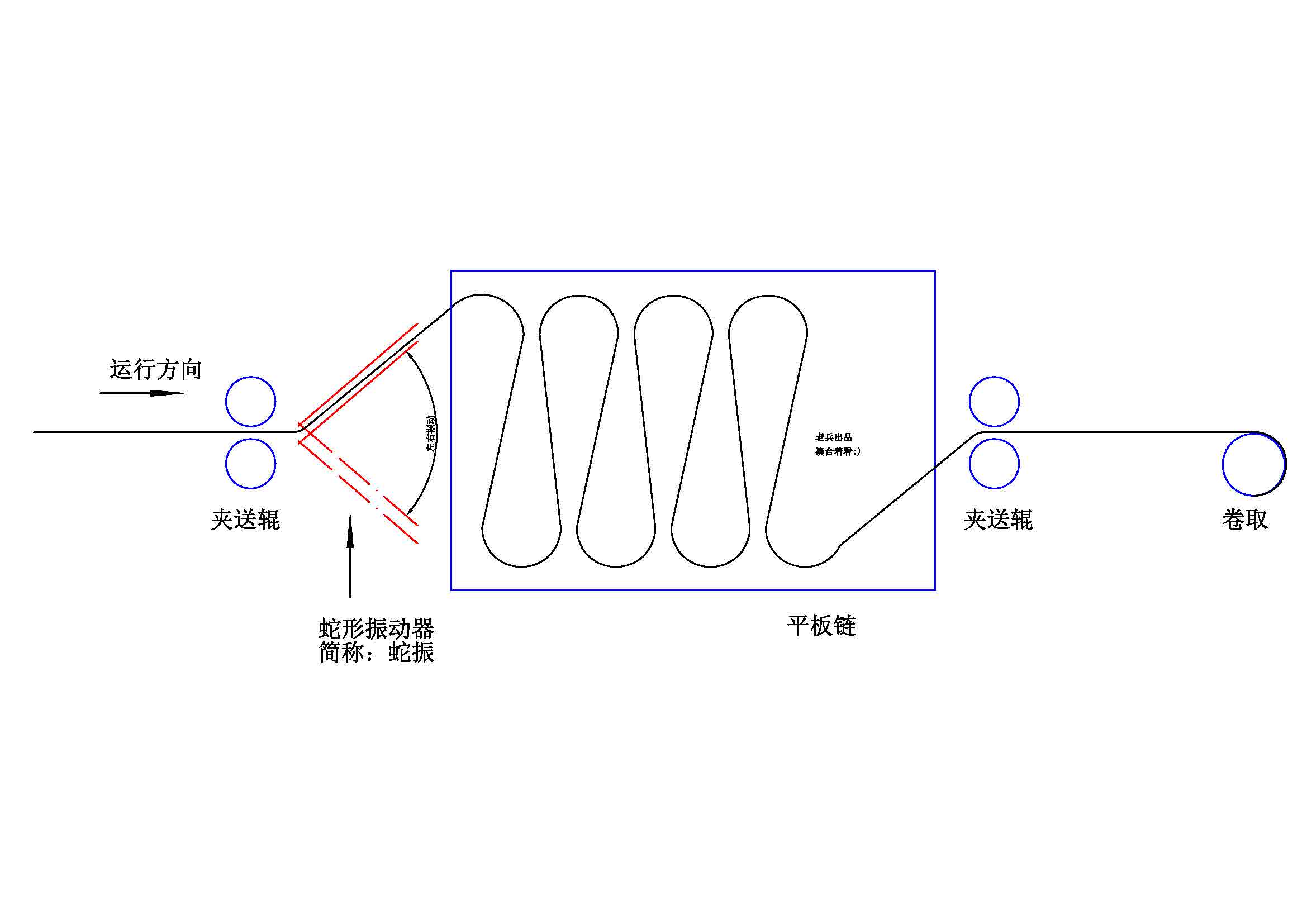

轧制后的成品带钢再经扭转导槽自动在立面中翻转90度角,然后通过多对立式夹送辊和沿分叉装臵立式水冷导槽,穿过蛇形振荡器,交替进入两条平板运输链之一条,由于振荡器的左右摆动,使带钢在平板运输链上呈蛇形盘立,进行空冷。
搜了半天,没找到图,只找到以上一段相关的文字。只好硬着头皮画了一个示意图。见笑了。
