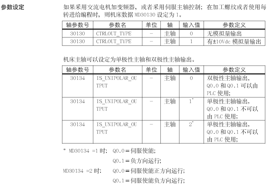

回复:一802C车床,原来的主轴变频器正反转只接2根线就可以实现?不知道为什么

如果现有的变频器不支持负电压,就需要增加正反转继电器,通过修改参数系统输出0-10V电压,如果Q0.0和Q0.1没有用的话,改参数就可以支持这两个点的输出(见调试手册),如果这两个点已经用了的话,需要改PLC程序,30134=2
