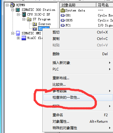

以下是引用Zane在2014-12-15 23:01:52的发言 >2楼:打开FC1重新编译一下
感谢斑竹 的指点,如图在Blocks右击选择检查块的一致性,进入后编译检查。并且对硬件组态网络连接进行编译保存,只有这样做了万足的准备博图项目移植那都不是事!
