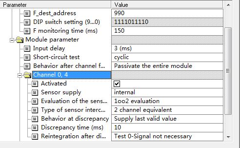

回复:故障安全型数字输入模块与标准数字输入模块的区别

以下是引用xkqxwhz在2014-12-17 15:20:01的发言 >2楼:接线是一方面,你的安全模块还要进行配置才可以使用,你说的这种情况应该是你的模块钝化保护了,楼主还是先看一下你安全模块是怎样配置的吧!
朋友,我刚才认真看了下手册,模块确实是被钝化了。配置图如下:
感觉这样好浪费啊,多余的点又不能接。遇见这种情况,该如何下手呢?对了,我刚才还特意找了一个二线制传感器,将电源线接四脚,信号线接三脚,仍然是一感应就报警。。。。。。
