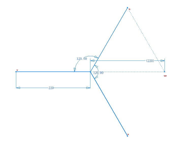

很久以前,我研究过三相加热组件的断线检测问题(加热组件缺相会导致加热不均匀,温度失控),简单的办法就是对星点对地电压监控,断线后星点对地电压不多不少,刚好是110v
通过“矢量三角形”作图法,得到u、w相的合成电压uw,uw大小不变,方向与v相相差180°,相互抵消,因此“星”点对地电压为0,此时,“星”点虽然没有与地有实际上的连接,但可以当作“虚地”来看待,与地等电位。
下面的图中便可以将这个“虚地”来作为后续分析的“参考点”:

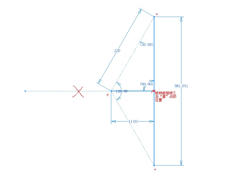

假使发生了缺相,v相断线,此时原来的平衡被打破,电动机实际上变成了在uw线电压下的单相运行,原来的“星”点变成了uw相的“中点”,这点对地电压的计算,可以借助“虚地”,通过各电角度和大小的关系,很容易计算到这个电压为110
