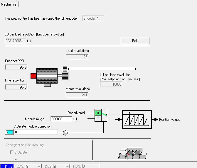

项目上使用S110的MDI基本定位进行位置控制,报文选择111报文,目前出现如下问题向大家请教:
电机通过减速机带动负载运行,负载为旋转台,减速比为48.44,在Starter软件中设置电机运行一圈为10000个LU,目前负载每次需要运行半圈,我发5000个LU,可是运行时负载不到1/4圈就停止了,请问这是我给的目标位置错误了还是有其它原因呢?
