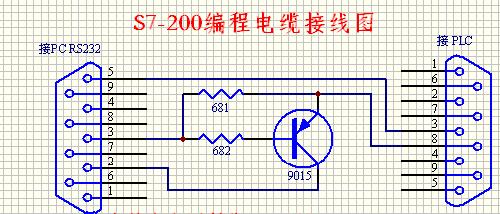

回复:通信电缆自制方法

用一个三极管,两个电阻就可以了,具体见图。
