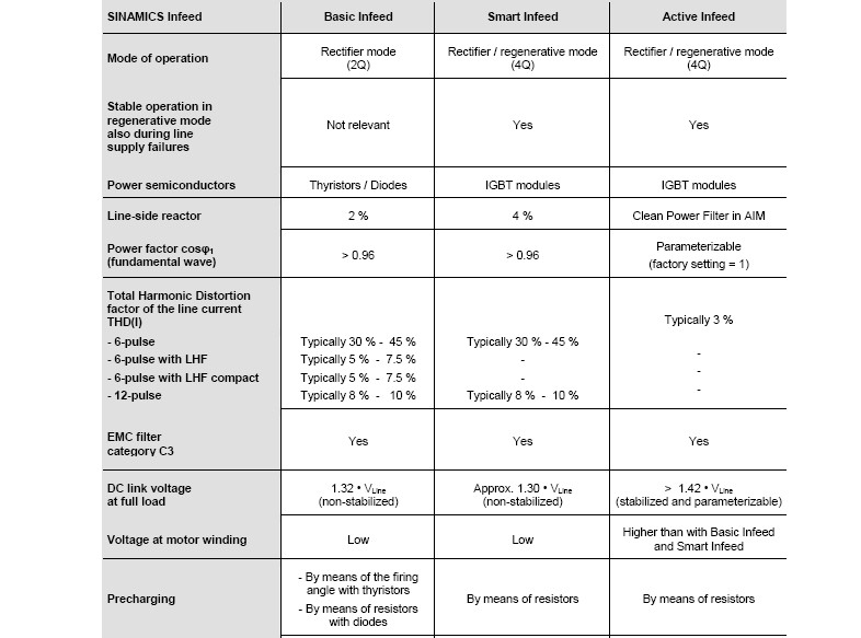

请教下K版,采用回馈制动的话,用户对总谐波失真THD这个指标有要求吗?
手头上有个大功率回馈制动的项目,选的SLM,客户不想用12脉动的方案,坚持要达到IEEE519的标准。查了下手册,头大。
