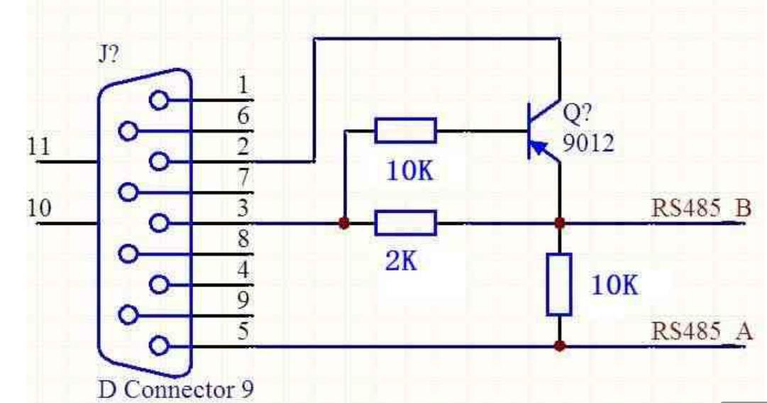

以下是引用沙漠渔夫在2014-12-18 08:47:25的发言 >5楼:是用MAX232么?
最简单的就是一只三极管、三个电阻。
