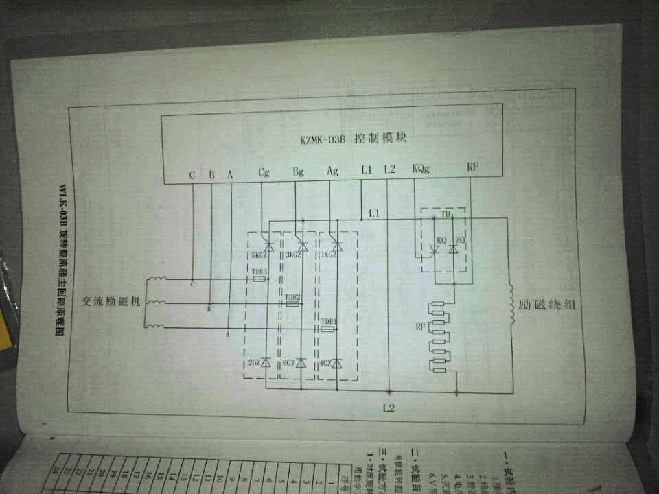

你不是已经在另外一个帖子里贴出来了吗?是一本书上描述的,有图哇,那个图没看出来有什么难度呀?可以自己做。是这个图吗?
