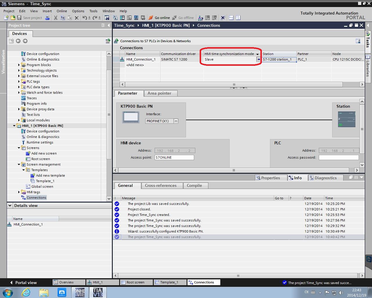

以下是引用Angel∑排骨 在2014-12-19 15:48:45的发言 >9楼:你好黄老师,再请教一下,HMI是KTP1000 basic PN PLC是1214的。
HMI与PLC做了时间同步后,虽然用IO域在HMNI上可以显示当前时间,但是HMI中的报警窗口时间还是显示2004年X月X日,虽然可以用域做成可读写进行修改时间,但是HMI一但断电,报警里的HMI又变成2004年了,这方面有没有好一点的解决方案?
可以试一下这种方式,HMI可以自动向PLC同步时钟。
1.不能停电太长时间,PLC可以配时钟电池板
2.PLC的时钟精度也不高,受电源,晶振,温度等因素影响,需要经常对时
3.PLC时钟,可以程序写入,NTP对时,PG对时,或。。。。
