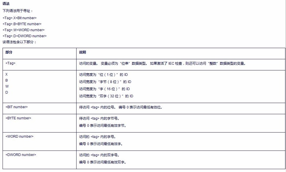

1. Slice片段访问
TIA Portal 编程中,针对S7-1200/1500控制器,允许用户对已定义的字节(Byte),字(Word),双字(DWord),长字(LWord)等数据类型,允许以更小的变量长度单位来独立访问,可以访问宽度为 1 位、8 位、16 位或 32 位的区域,这就是Slice片段访问。
Slice片段访问不支持对常数变量的访问。
1Slice片段访问结构示意图
2Slice片段访问的语法结构

3. Slice片段访问与AT覆盖变量的使用差别
对比项
Slice 片段访问
AT 覆盖变量
S7-300/400
√(SCL
S7-1200/1500
符号访问
全局访问
局部访问
优化数据访问
√(Set in IDB
HMI访问
数据长度
最大64位
不限
额外变量声明
不需要
需要
程序效率
程序可读性
