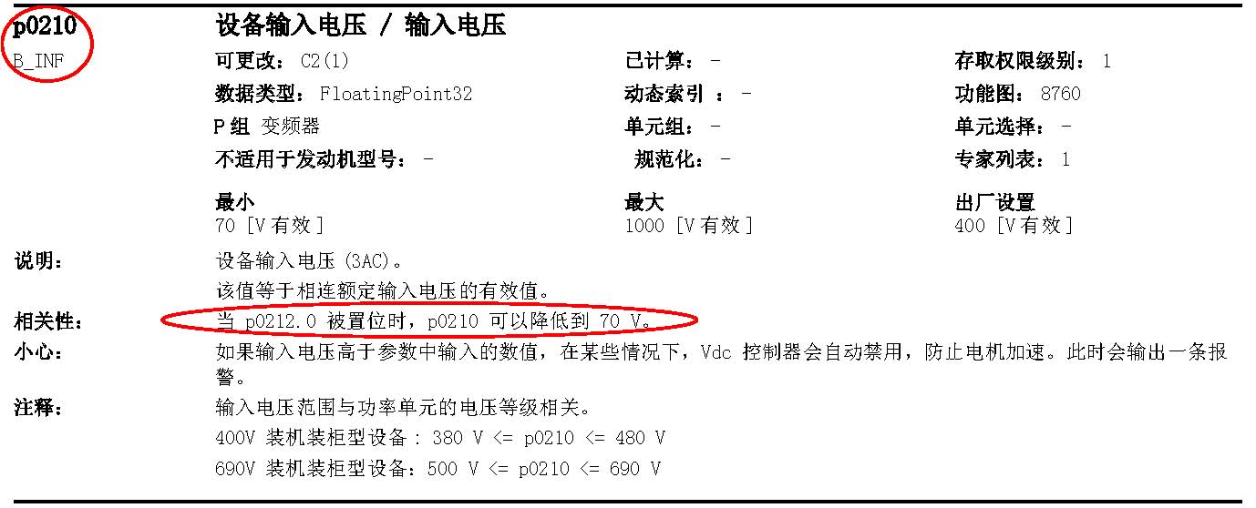

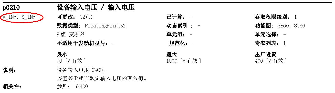

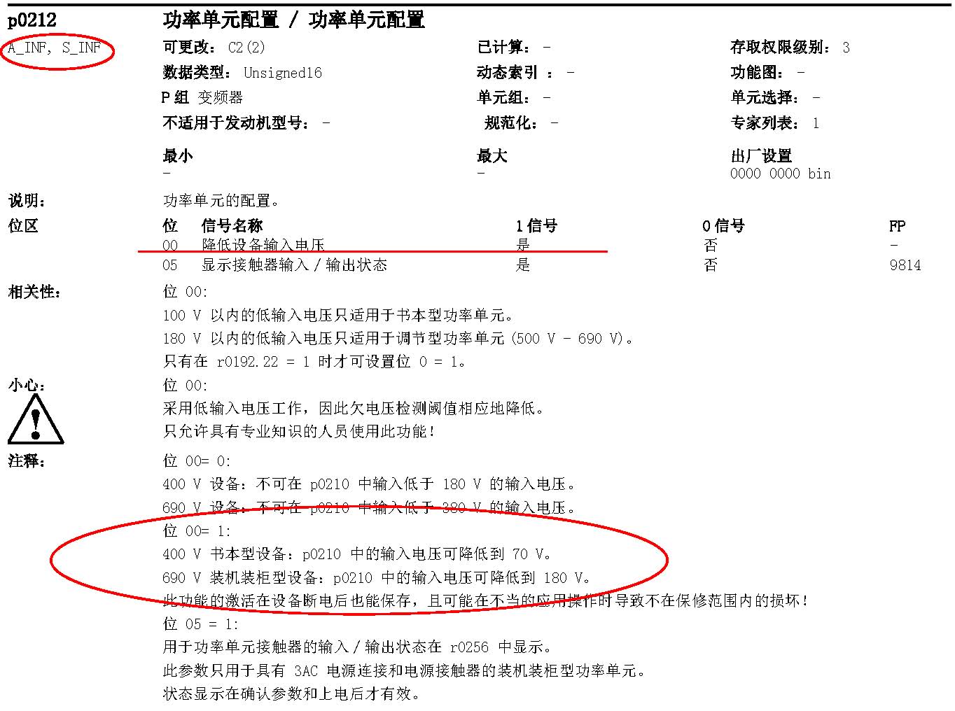

楼主的问题,其实是一个很让人关注的问题。我曾经问过技术支持,回答是肯定的,不行,400V的装置,就是在400上下浮动的范围,不能超。说的特别肯定。但是,请看手册的参数说明:
他应该是行的!只是没有被实际的确认。谁当第一个吃螃蟹的人呢?我手头没有ALM或SLM,如果有,我就要做一下这个实验,以此证明他行还是不行。
其实这个问题可以寻求400技术热线确认,因为他们可以上机实验。
