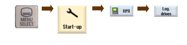

1,保证PC与NCU之间是PING的通的

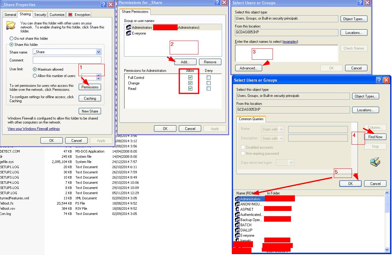

2,,按照下列步骤在PC端设置一个共享文件夹

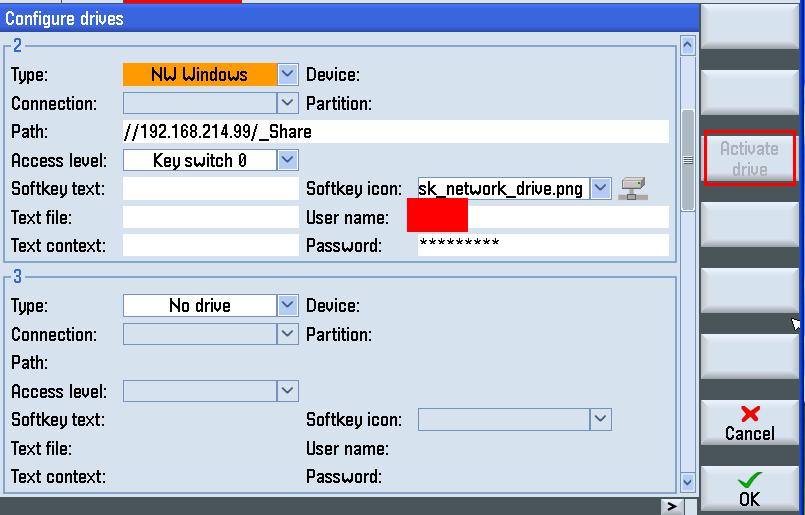

3,在OP12端找到log drives,设置如下信息(路径为PC的IP地址,用户名和密码都是PC的)
4,设置完毕,按Activate drive,(如果有提示错误则说明PC或NC端设置有误)OK
5,如果不成功,NCK Reset
