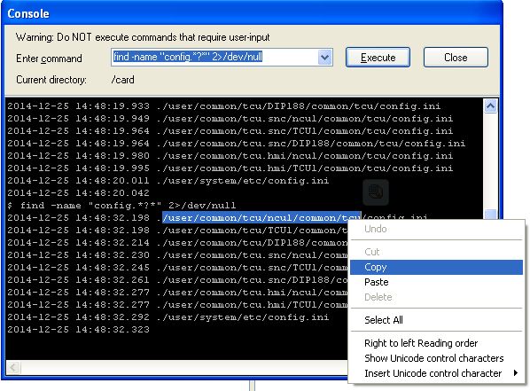

1,登陆WINSCP,在CARD目录下,Commands" -> "Open Terminal",运行命令框,比如找config这个文件
输入:find -name "config.?*" 2>/dev/null
2,执行,复制路径,关闭对话框

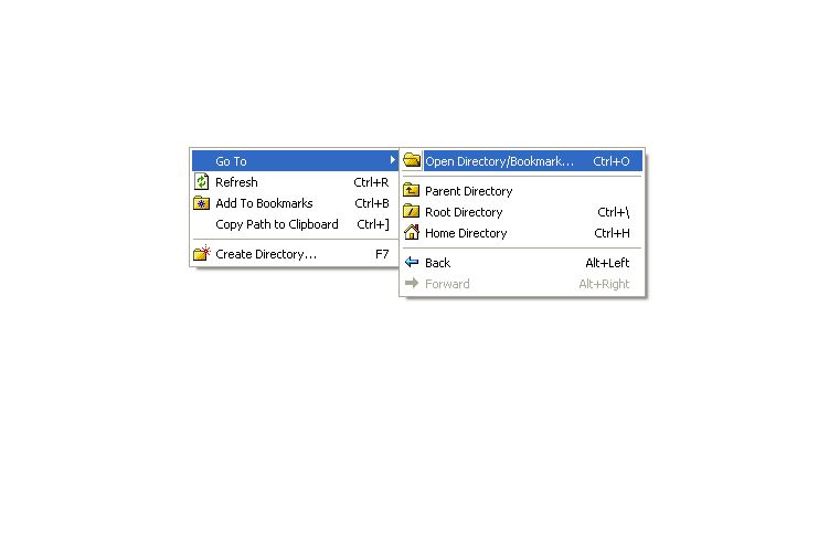

3,在CARD目录下,右键

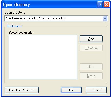

4,把路径粘贴到对话框内
5,OK,即可找到需要的文件
