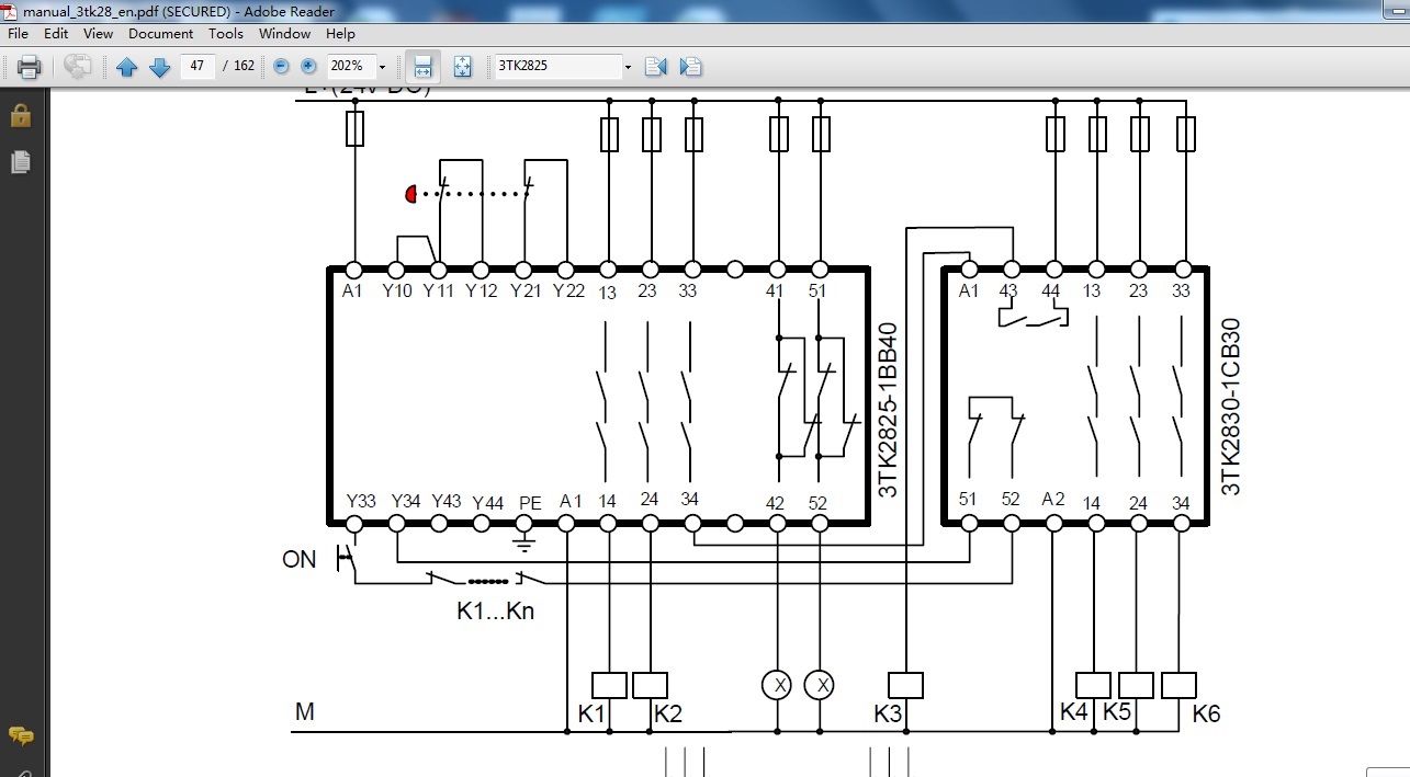

回复:求助,关于3TK2825安全继电器

Y33,Y34是安全继电器的复位端,是接复位按钮还要和安全继电器控制的2个接触器的辅助常闭触点串联一起接入Y33,Y34端。
你要是把安全继电器做急停使用,不能设置为自动启动(Y43,Y44不允许短接),一定要设置为监控启动,这是有安全要求的,急停按钮按下以后不允许自动启动,一定要按复位按钮才能重新启动系统。
