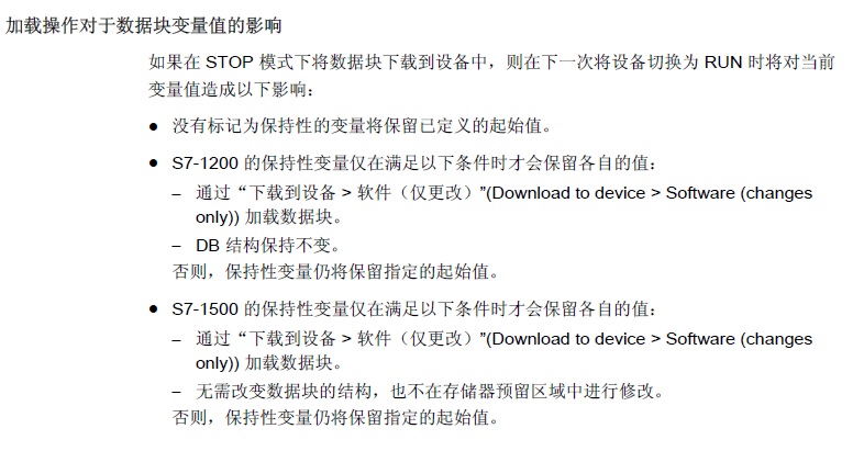

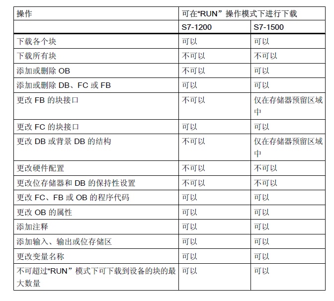

回复:1200冷启动,暖启动及DB启动值的疑问
