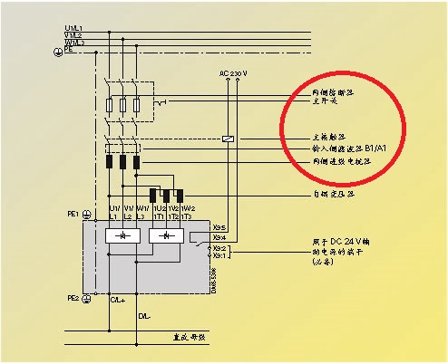

关于西门子的6SE70整流-回馈单元使用。进线侧的元件是必须要设计和安装的。见下图示:
快熔:这是整流回馈单元的最后一道防线。设计的参数不对,逆变颠覆时装置和快熔就要同归于尽。此时快熔相当于摆饰了。只有设计参数正确,才能在整流回馈单元逆变失控时,有效快速熔断,保护装置安然无恙;
进线电抗:因为是整流回馈,所以进线电抗必须要4%以上(含4%)压降的。必须的。道理去看教科书,这里不赘述;
自耦变:这个元件只有在需要100%回馈能量时,要选择其有。如果回馈能量不足80%装置容量,此元件可省略;

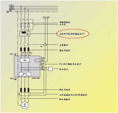

无线电干扰滤波器:这个大家一般都会忽略。但是,如果系统在比较安静的电网环境,比如,科研院所、大专院校、医院、居民区等地,此元件必须有。工业现场,往往可以忽略。但是,如果计算机的系统与装置很近,针对EMC问题,此元件极其管用。推荐用原装的这玩意,国产的效果不好。
