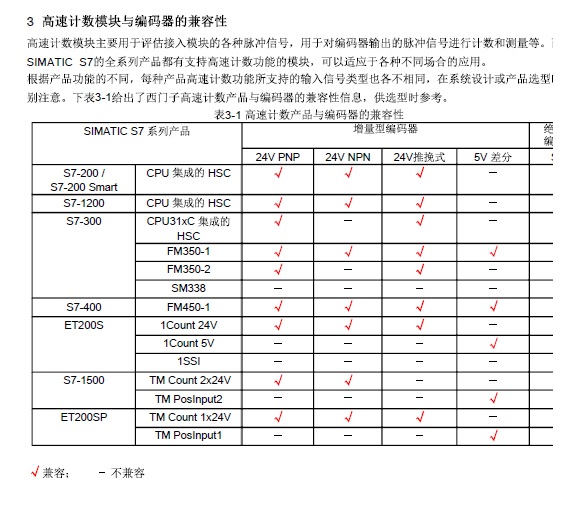

回复:300PLC用的增量的编码器有哪些型号的?
