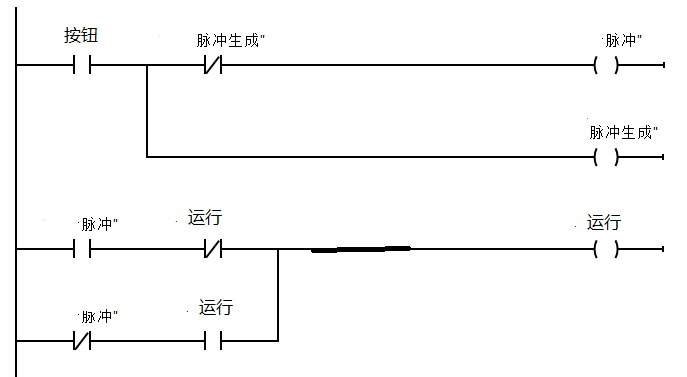

回复:一个按钮实现启停怎么做?

自复位的,如图 :
或者也可以用SR复位优先 来作。  第一段也可以替换成上升沿p指令。
