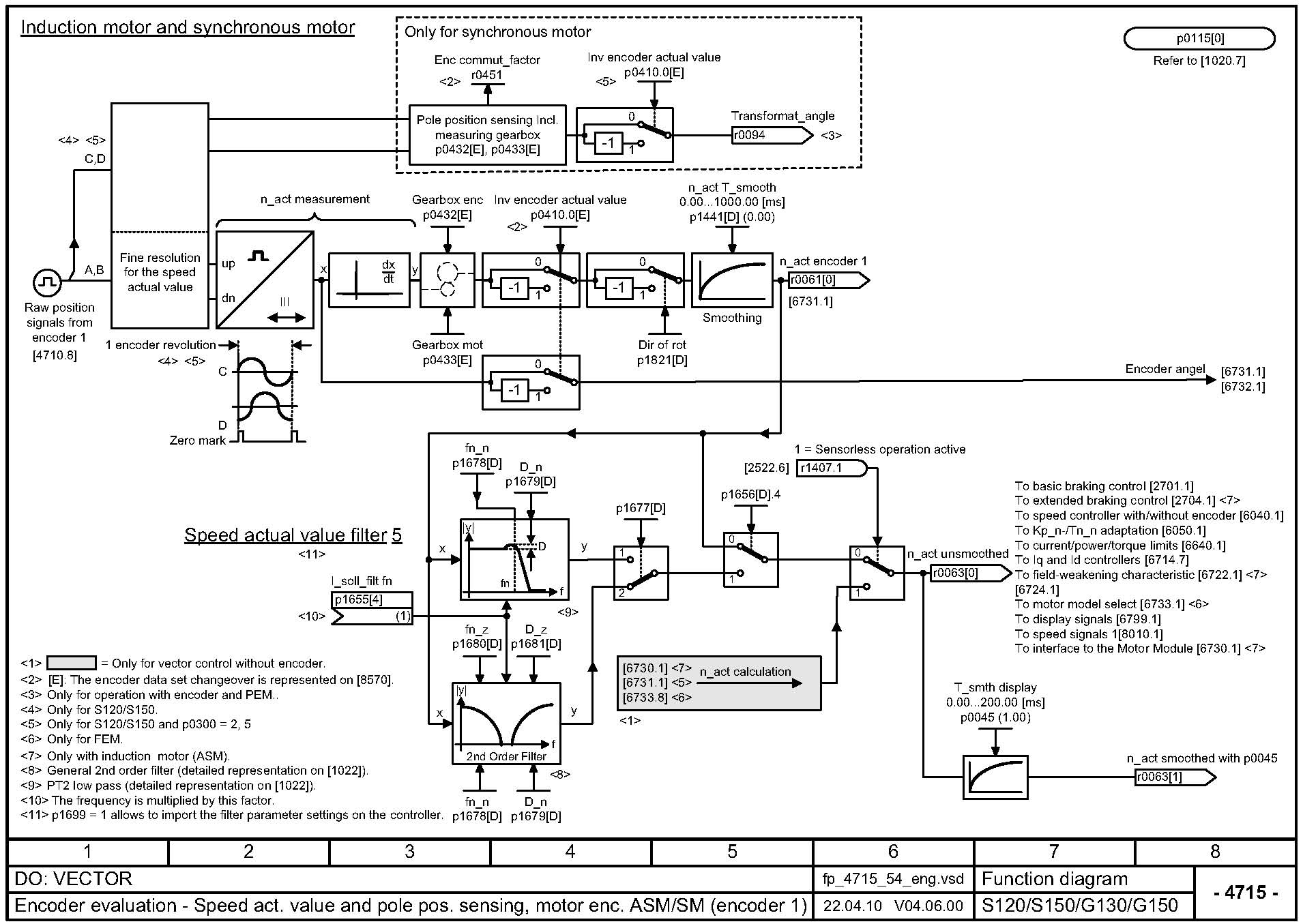

回复7楼:
第一,带实际负载运行;
第二,转速实际值见上图示,滤波时间一般小于40ms。
第三,设置转速实际值滤波,不会影响控制精度!如果存在此问题,是编码器原始信号的问题,可能波形受到了噪声干扰,信号被叠加了毛刺所致。为了说明问题,你可以trace参数r0061和滤波后的r0063,做一个比较,即一目了然。
