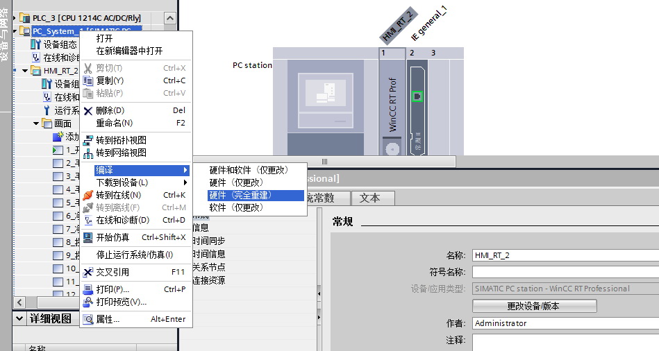

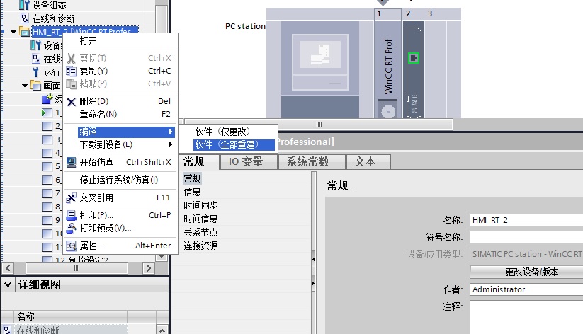

回复:WINCC(Pro) V13编译报错:1S:达到循环的最大值解决办法
DEEPSEA
    47
注册时间:2007-11-19
发布于 2015-01-05 10:51:29
解决该问题的办法是:对PC系统硬件和软件全部进行全部重建。
如图所示:
