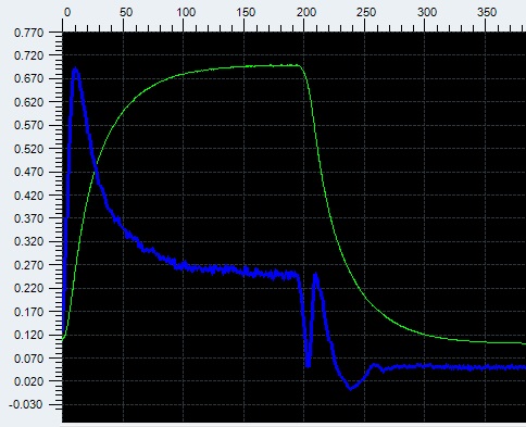

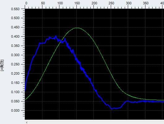

以下是引用Zane在2015-01-05 17:54:18的发言 >86楼:这两张图能够明确的是,有S曲线无S曲线,在加速度变化时,对机械的冲击是不一样的。
后图的电流波动,是因为加减速度的起始阶段是阶跃的,与脉冲的分辨率没有任何的关系。
以下是引用四书五经在2015-01-05 12:03:40的发言 >85楼:S7200 PTO 带V9...
引用85楼详细内容:
S7200 PTO 带V90,走S曲线和梯形曲线对比,通过V90调试软件获得的电流,速度时域图。
S曲线
梯形曲线
从图中可以看到电流比速度有滞后,感觉v90的电流环带宽并不是特别好,另外S曲线最大电流明显比梯形要小。
电流曲线不是很平滑,应该是Z斑说的脉冲分辨率的问题?请教一下Z斑!

Z斑,您可能错误理解了我的意思,我指的电流不平滑,是指第一张图的电流曲线不平滑,不像速度曲线那样平滑。其实,这个曲线是五次方曲线,加速度应该也是平滑的,电流的变化应该也比较平滑?不应该象图中所示,这和脉冲分辨率有关吗?
