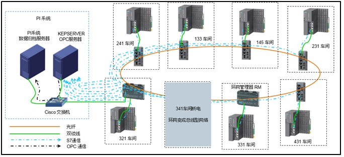

1、现场的网络若下图所示:
控制系统是使用西门子的PCS7;控制系统的网络是由2个OSM TP62和6个SCALANCE X200系列交换机组成的光纤环网,其中的1个OSM TP62作为环网管理器。
系统的数据归档服务器系统采用的是PI系统软件(经过了FDA认证的软件),此系统软件通过KEPSERVER(专业的OPC Server)的S7驱动协议与西门子的8个S7-400 PLC实现数据通信如下图1所示。

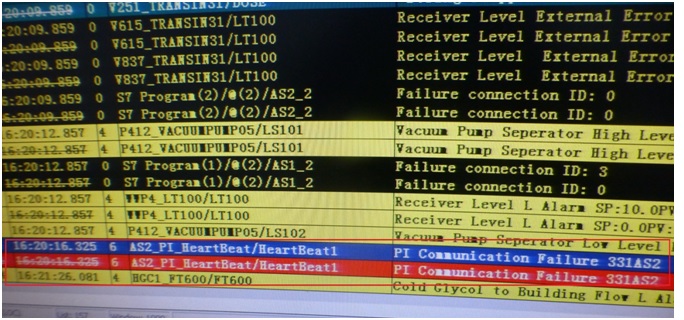

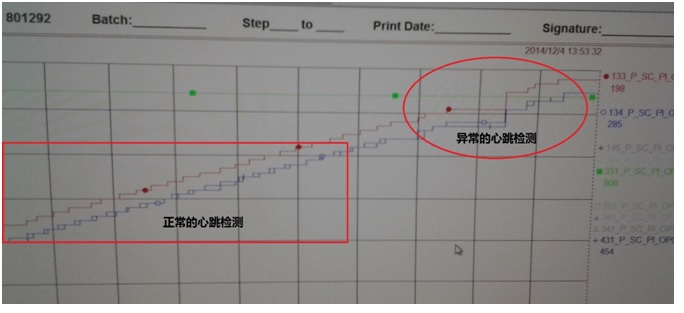

当341车间断电时(交换机和PLC都断电)如下图2所示, 在PI系统上监视到其与各个PLC发给PI系统的通信心跳检测出现异常(正常看到的心跳是以1 递增;异常时会出现不是以1递增)如下图3所示,且有时会在431车间产生PI系统发给431车间的PLC的心跳检测超出设定时间15S的报警信息如下图4所示。客户怀疑可能由于网络的问题导致上述的情况的出现。认为网络出现中断的现象使得一些心跳数值得丢失。

大家看看,对于这样的故障现象我们如何查问题的原因。如果您去做的这次服务,您会如何着手?
