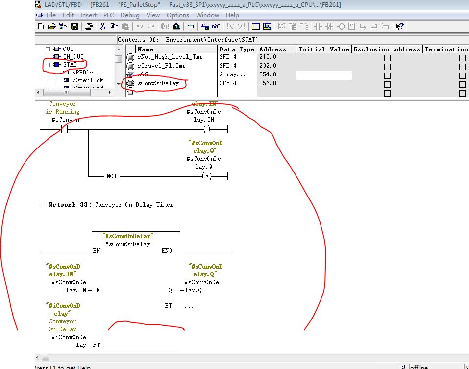

IEC定时器没有定时器编号,也没有使用次数限制.每一个会有一个相应的背景DB快生成,普遍的用法就是X侠的方法
以下是引用xkqxwhz在2015-01-05 21:20:23的发言 >9楼:楼主可以建一个F...
引用9楼详细内容:
楼主可以建一个FB块,在静态变量区可以指定IEC定时器来实现你的功能:
