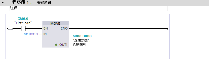

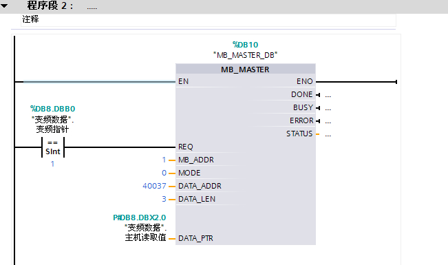

贴上一个我做的S71200和安川A1000变频通信的程序
