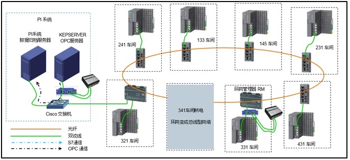

为了确认确切的故障原因让用户再次断321车间的电,看是否问题能重新浮现。当321车间断电后,故障现象确实能再次浮现。更进一步的排除了第三条与第四条造成问题的可能性。
那么第一条与第二条中究竟是哪一条导致的故障现象?于是我们在KEPSERVER OPC服务器的出口和331车间的PLC的出口上接入了TAP(网络分析工具)进行抓包。如下图5所示。图中KEPSERVER OPC服务器的IP地址为192.168.0.20/24;331车间PLC的IP地址为192.168.0.4/24。
图5
