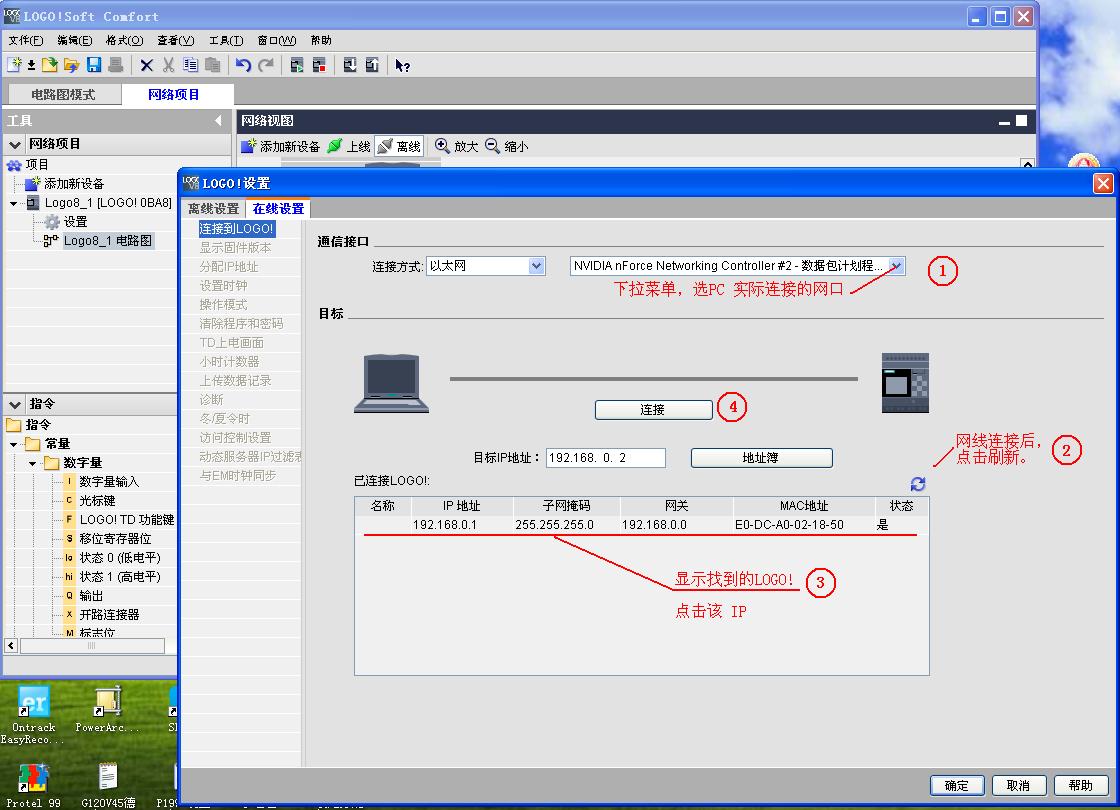

IP地址设置挺容易的。我这里的0BA8都是没有屏的。
连接后就是这样:
你可以改IP地址。

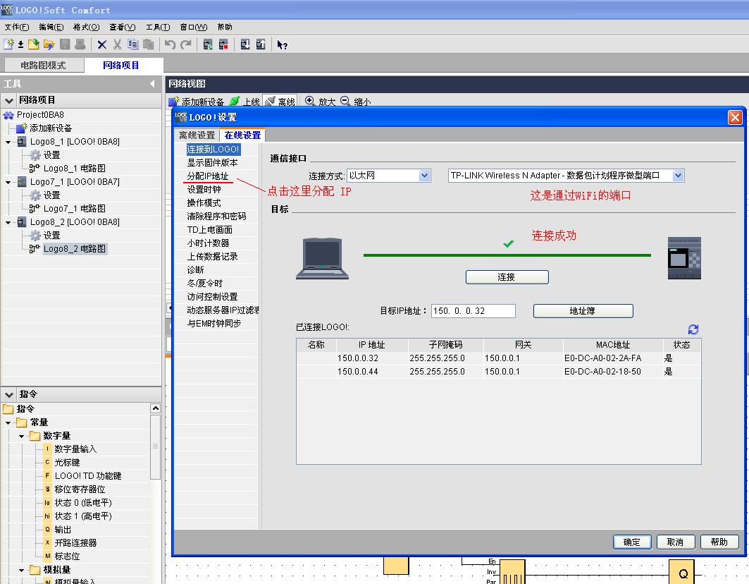

可以用PC实时来设置时钟。
都分配完成后,在网络项目视图中就是这样子。
