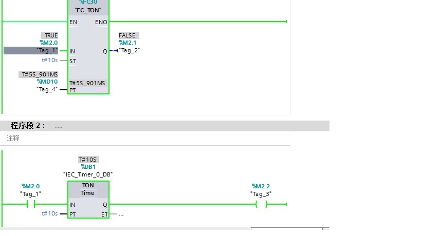

在网上看到有用SCL编写的定时器,具体程序如下:
IN:BOOL INPUT 定时器触发
Q:BOOL OUTPUT 定时器延时输出
ST:TIME IN 定时器延时时间
PT:TIME IN_OUT 当前定时器时间
IF (NOT #IN)
THEN
#PT:=T#0S;
#Q:= 0;
ELSE IF ("Clock_10Hz" AND NOT #Q)//Clock_10HZ时钟脉冲
THEN #PT := #PT+1;
END_IF;
#Q:= #PT >= #ST;
END_IF;
然后我将该程序进行测试时发现,和1200的IEC定时器用同一个变量触发,定时时间相同,但是程序执行时相差很多,请问这是如何造成的,大家有好的方法实现SCL软定时器吗
仿真结果如下:
