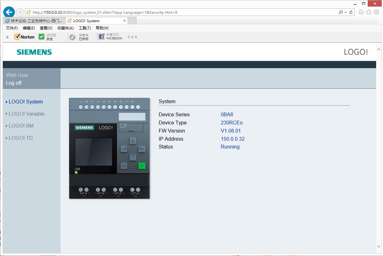

这是登录后界面

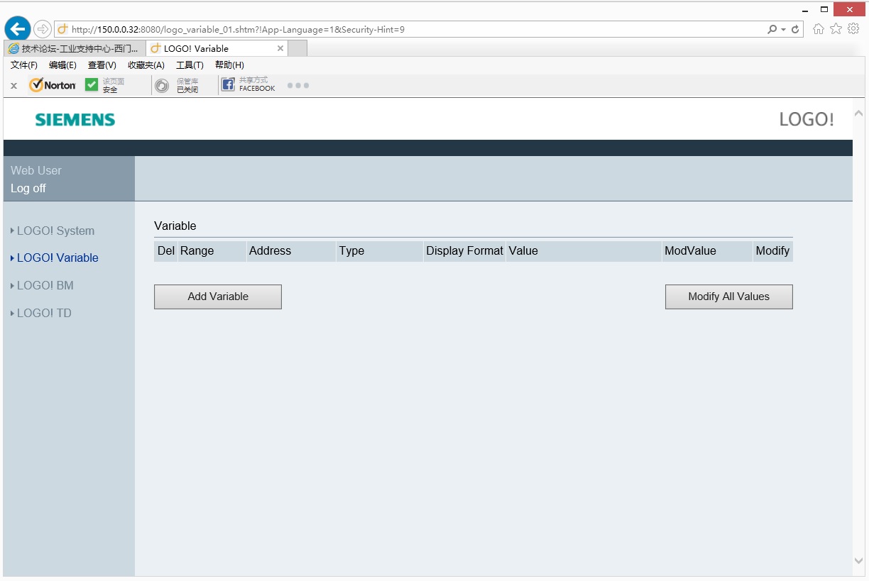

这是修改变量的界面

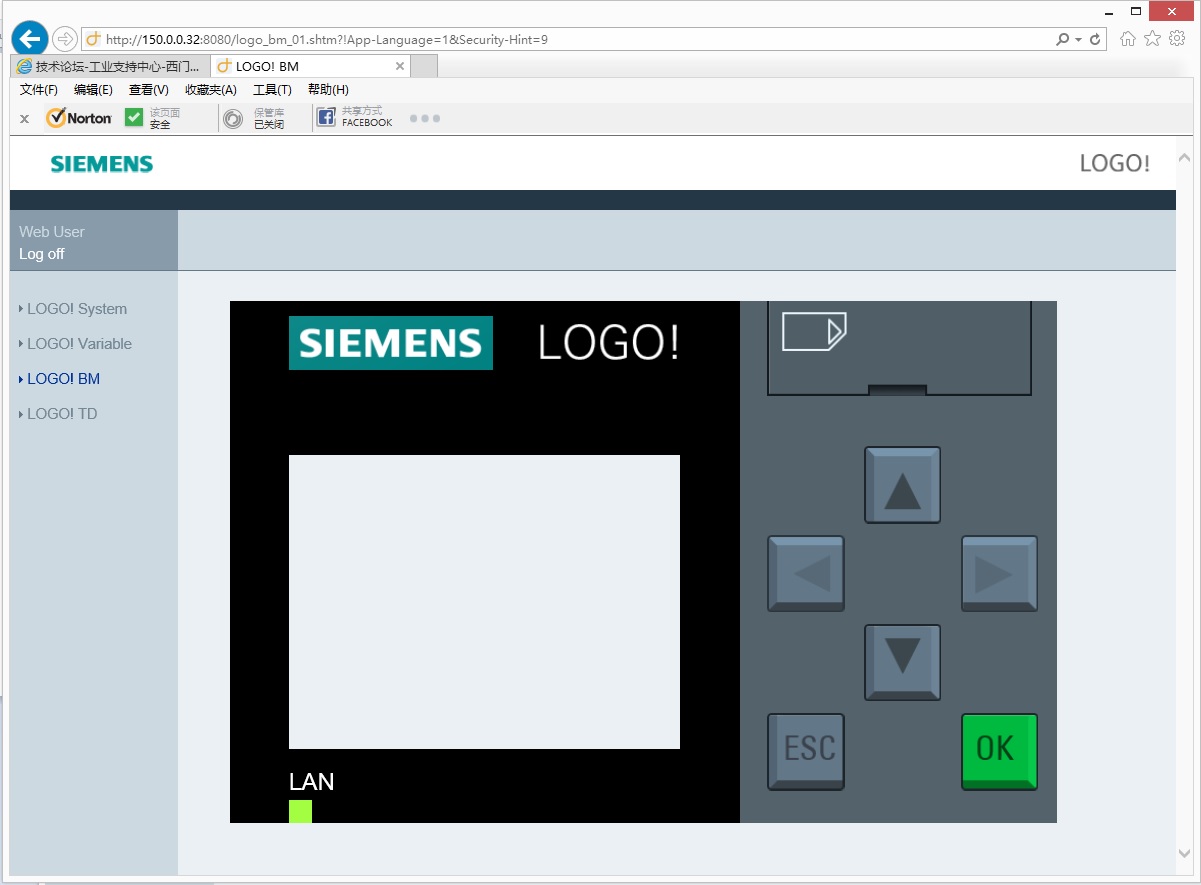

这是BM模块的界面

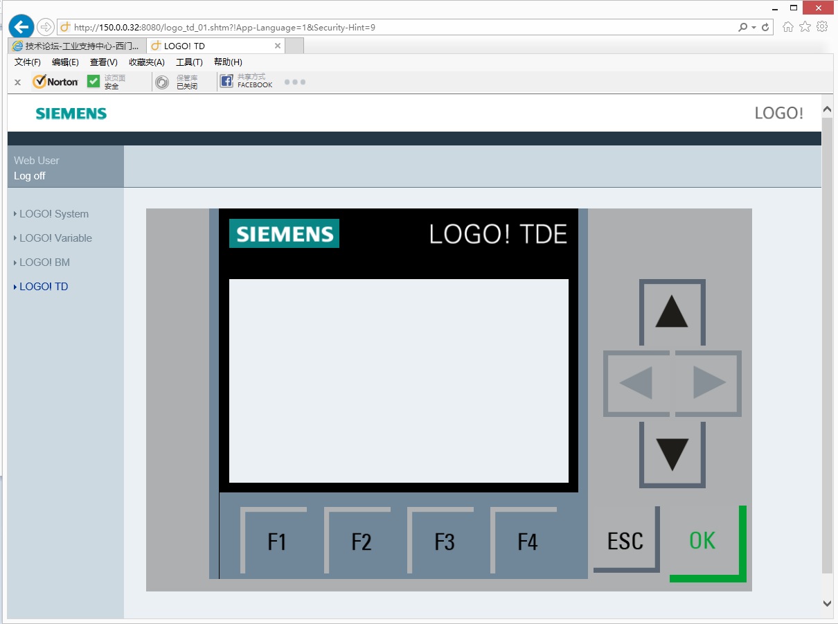

这是TD的界面。
我的LOGO是230RCEo没有屏;这个BM和TD能操作吗?这些箭头钮和F1-4都是可以用鼠标按的呀。
