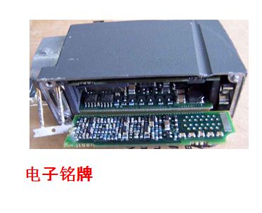

1,SMI不仅仅是包含编码器信息而言,它还包还本电机的电气数据,比如,功率,电源,等等,它内部会有一个电子的电机名牌如图
所有,你更换的不仅是编码器而已还是电机的数据,)系统没犯什么错误
2,好像没什么特别好的的办法,维修电机才是王道
3,你试一下CHANGE一下配置数据,不知道能不能成功
4,还有重要的一个,你更换编码器,零点对吗???????????
