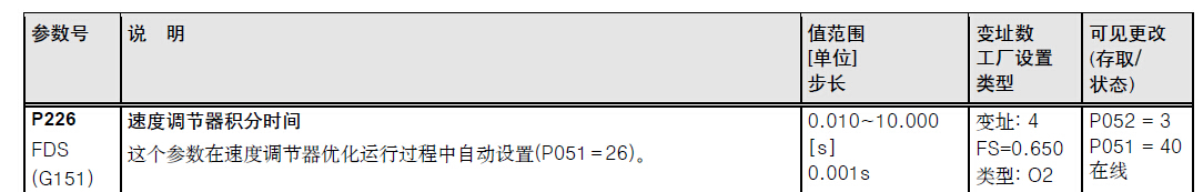

你确认你把它设到“0”了?手册中最小值是:0.01啊
