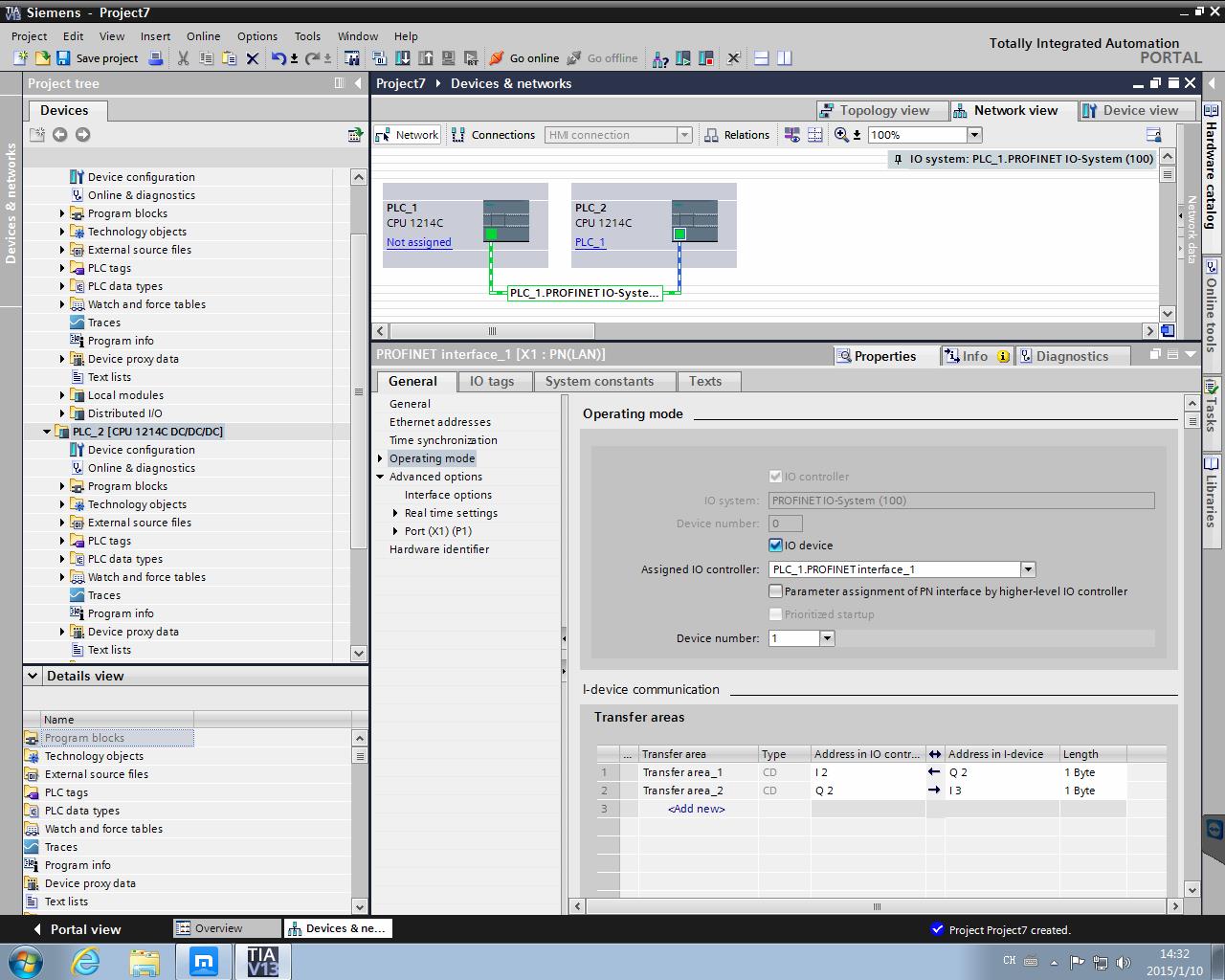

回复:S7-1200与S7-1200的远程IO连接

不清楚楼主建立了什么连接,主站先要添加I/O system,从站要设置为I-Device模式
