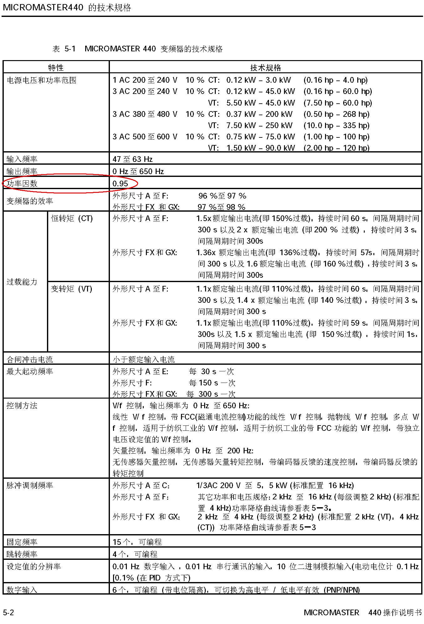

很好,13楼揭露了一个问题,也是我的不解呀。请看MM440的指标,红圈部分的功率因数值:
为什么G系列的不能像MM4那样,具有高功率因数呢?这样做的目的?以及他的硬件结构区别?谁能解惑?嘻嘻...
