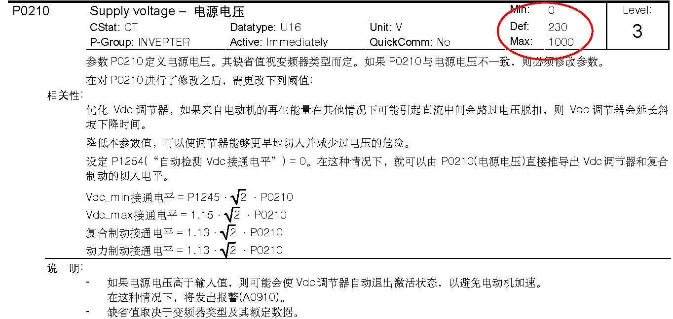

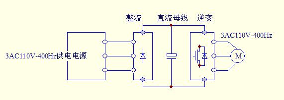

以下是引用kdrjl在2015-01-11 11:11:17的发言 >12楼
自制一个变频控制,用二极管对远供电电源整流,建立直流母线,然后用MM440作为逆变器使用,设置P0210 = 110V,P1082 = 400Hz; P1300 = 0 的控制。
MM440的P0210最小电压可以设置为 0。
上述想法为纸上谈兵。
