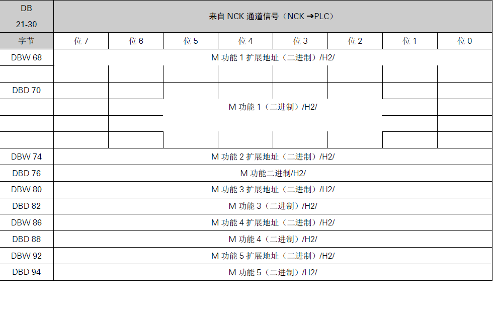

回复:M 400 是用的哪个DB块,
永远的巴乔
    1998
    42
注册时间:2007-01-30
发布于 2015-01-12 13:59:02
也是DB21,静态的M功能需要译码.每一个程序段中最多可以编辑5个M指令,系统分配了地址.
