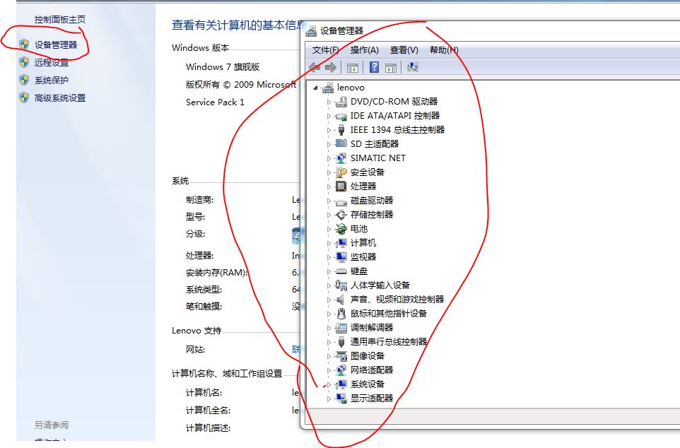

先把适配器连接到PLC上,再连接你的电脑,然后到你电脑的设备管理器中去卸载你适配器的驱动后重启动你的电脑,让电脑自动安装驱动试试。估计是你适配器的驱动和STEP7自带的驱动不是一个版本造成的。
