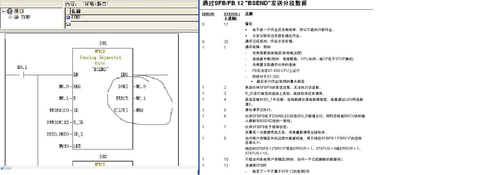

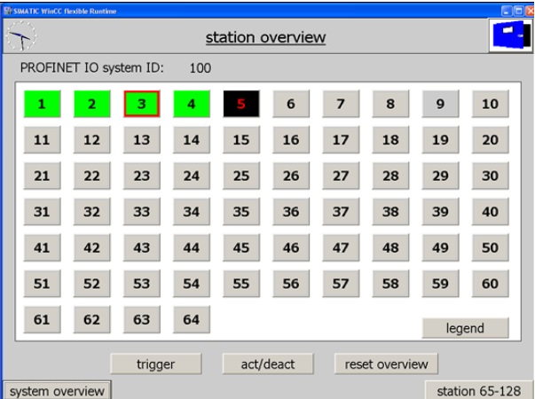

以太网通讯诊断,目前为止我就使用基本的三种常用方法,希望有更多简单、实用的方法的大神,共同交流!
1、利用通讯程序块的DONE,ERROR,STATUS
2、使用西门子专用FB126块来实现站的通讯诊断
3、使用FB10 "AG_CNTEX","PING" 程序块,根据DB的状态数据诊断分析
